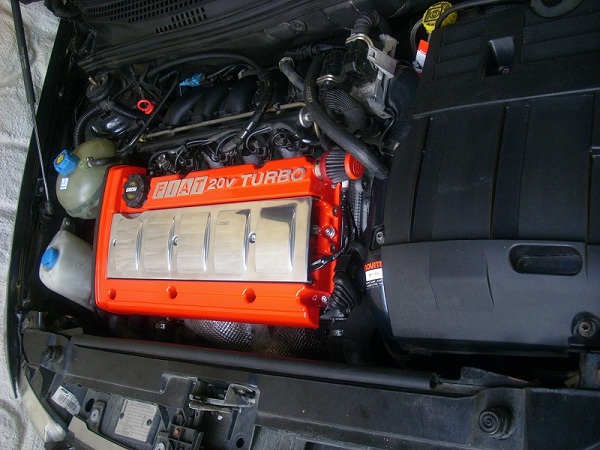

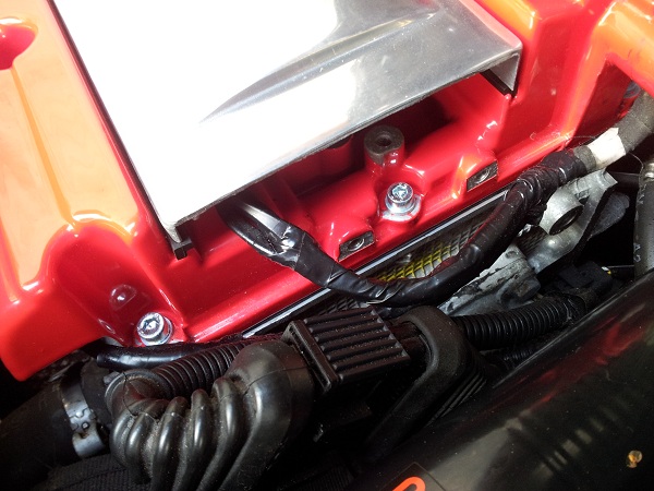

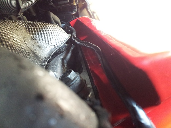

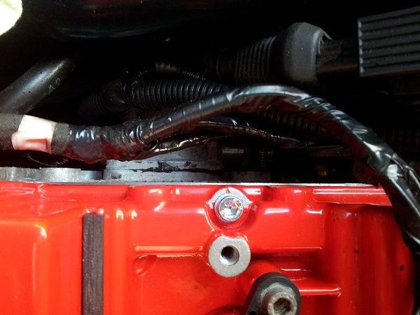

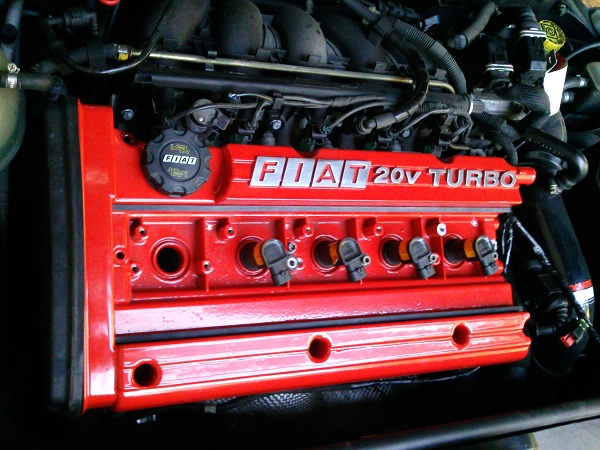

Hey, schicker Ventildeckel ;-). Sieht fast aus wie meiner, nur ohne Farbe und paar Buchstaben weniger :-D.

@ GT-Stilo: klar könnte man einen gebrauchten motor kaufen allerdings woher weist du, dass der nicht auch ausgehärtete Ventilschaftdichtungen hat oder irgendwas anderes ?
wenn du etwas richtig gut gemacht haben willst musst du es selbst machen ...
@ Punto-Mario : Ein Ventildeckel wie er sein muss :023:
Rot mit Poliertem Schriftzug ... nur wo kein turbo ist sollte auch kein Turbo draufstehen ... wenn du allerdings noch die Marea Benzinverteilerleiste eingebaut hättest du den Motorraum noch mehr aufgeräumt
eine Frage hab ich noch wie hast du den Kabelbaum umgebaut ?
mfg Bullett

@ Bullett: Danke :-). Mir wäre der normale vom 20V auch lieber gewesen, aber gebrauchte hatte ich keine gefunden (bzw nur kaputte) und neu ist der vom 20V Turbo um einiges billiger als vom normalen ;). So is mir eigentlich egal was dann drauf steht, man sieht ja dass es ein sauger ist ;).
Eine möglichkeit gäbe es ja, damit der Turbo-Schriftzug wieder passt (mit Euro 4 :003:), aber zuerst will ich mir erst mal eine Hebebühne kaufen :D.
Aber sehr gute Idee mit der Marea Benzinverteilerleiste :023:.
Wegen dem Kabelbaum, ich hab einfach den Kabelstrang aufgetrennt (das isolierband), den Kabelbaum in zwei Stränge geteilt und dann wieder mit isolierband eingewickelt. Unten am Ventildeckel hab ich (an den streben) noch löcher gebohrt, damit ich den Kabelstrang (der vor dem Ventildeckel läuft), mit Kabelbinder befestigen kann.
Mfg, Mario
Edit: Hier noch a paar Bilder vom Kabelbaum, aber leider habe ich keine Bilder vom aufgetrennten Kabelbaum.
