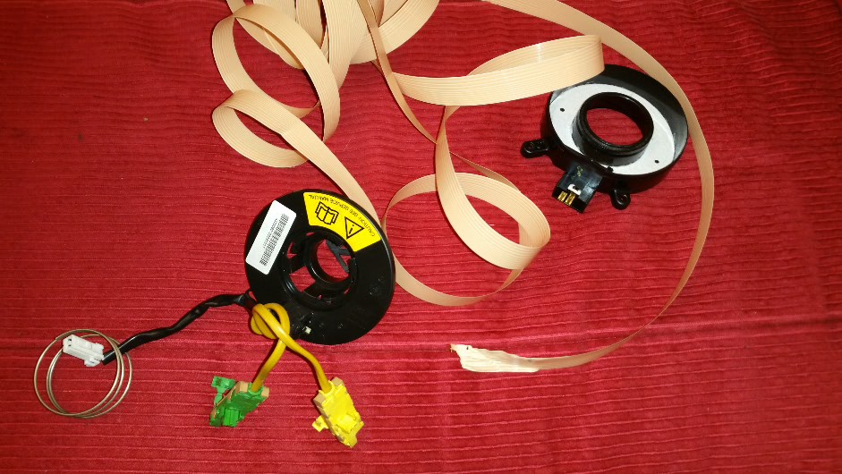

Problem gelöst. ☺
Es war wie vermutet der schleifring. . Komplett abgerissen.
Das dürfte bei sachgemäßem Einbau doch eigentlich nicht passieren, oder?
Der Lenkeinschlag wird doch wohl begrenzt, bevor das Spiralkabel komplett abreißt!
Naja, ersetzt, Fehler gelöscht, Lämpchen bleibt aus! Endlich!

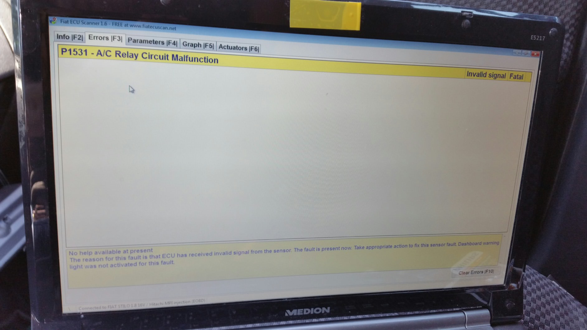

So, am Samstag hat es mich erwischt..
War bei der Dekra, um AU und TÜV zu machen, und musste unverrichteter Dinge wieder fahren, weil der Klima-Fehler 1531 (A/C Compressor relais), im Steuergerät hinterlegt ist. Die Klima ist leer, weil undicht.. Was für ein MIST!!!!!
Der Prüfer meinte nur, er kann nicht erkennen, was das für ein Fehler ist, und ob er relevant ist, oder nicht..
Zumindest hat er mir den Versuch der AU nicht berechnet.

Eine Freundin der Familie hatte ihn jetzt seit einem Jahr an der Straße stehen, nachdem ihre Werkstatt den Wagen als wirtschaftlichen Totalschaden kaputt geschrieben hat. Airbag-Fehler, ESP, ASR, ABS Fehler, Armaturenbrett so klebrig, dass man sich alle Klamotten damit versaut hat, Bremsen hinten durch.... Wegen des Airbag fehlers haben die ein neues Spiralkabel eingebaut, allerdings so falsch, dass es beim ersten kompletten Lenkradeinschlag abgerissen ist.. Fazit wieder Airbag-Fehler.. Auch haben die es so falsch eingesetzt, dass der Lenkwinkelsensor nicht funktioniert hat.. Also Katastrophe!!
Habe viel Zeit hier im Forum verbracht, und alles aufgesogen, was mir helfen kann, die Probleme in den Griff zu bekommen, und es hat sich gelohnt!
neues Spiralkabel, richtig eingebaut (den Nippel in die Lasche vom Lenkwinkelsensor...) ,---- alle Fehler weg!

@Multiwagon Driver: Der Klimafehler ist beim Stilo im Steuergerät gespeichert, und solange der da ist, kommt der Prüfer mit seiner Diagnose-Software nicht weiter. Manche sind so kulant, dass sie die AU mit dem Schnorchel machen, manche eben auch nicht. Samstag hatte ich einen, der nicht weitermachen wollte. Mit dem Gadget konnte er es fertig machen, und ich habe die Reparatur der Klima-Anlage aufgeschoben..
