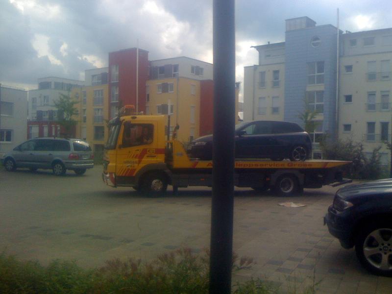

Neuigkeiten: :-(
Ich hoffe es ist nichts schlimmes,morgen weiss ich mehr wenn die Werke anruft!
Es kam Rauch und ein quietschendes/heulendes Geräusch hinterher.
Nach Absprache mit einem Kumpel kann es sein dass etwas Feuchtigkeit am Auspuff bzw Krummer war und der Rauch daher kam.War auch ganz kurz.Aber das Geräusch blieb.
OliGT war auch vor Ort und sagte dass es mehrere Ursachen sein können,hört sich nach einem Lagerschaden (nicht am Motor selber!) entweder an der Umlenkrolle eines der Riemen oder evtl auch ein Lagerschaden der Lichtmaschine.Genauer konnten wir das Geräusch nicht lokalisieren.

Mist.
Dann drücke ich dir die Daumen.
Hoffe das die Bella bald wieder sauber Schnurt.

Phuuuu.....
Es ist tatsächlich nichts schlimmes,bis auf die Tatsache dass ich ein Leck in der Kühlmittelleitung habe.Dadurch ist Kühlmittel auf den Krümmer gekommen was die Rauchwolke erklärt.Am Zahnriemen ist nichts.Das war als erstes unter Verdacht,ist aber alles ok dort.Die Werke macht vorsichtshalber noch einige Teile neu,Riemen von der Lichtmaschine und noch was anderes (fällt mir gerade nicht ein was genau :oops: )
Bin sehr froh über diese Nachrichten!

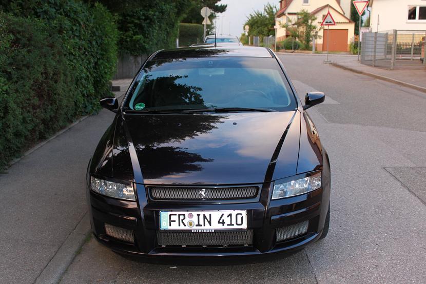

hi ivan
ich geb dir mal ein tipp bevor du das racegitter in die stoßstange gemacht hast hätte ich vielleicht die halterungen für halterungen der kunststiffstreben weg geschnitten.
hab ich bei mir auch gemacht sieht wirklich besser aus is aber nur en tipp musst du ja nich machen ;-)

Sonntag, 9. August 2009, 00:08
Ja Du hast recht.Erstmal wollte ich das Gitter dunkel färben,aber an sich muss ich die Plastik weg schneiden.Das hat felix4389 auch schon bemängelt :-)
Werde mir wohl demnächst einen Dremel zulegen müssen.
Jedenfalls danke für den Tip Christian!

Brauchst keinen Dremel! :lol:
Als ich heute die original Abdeckungen raus hatte, habe ich auch mit erschrecken festgestellt, daß einfach so das Gitter reinkleben, aufgrund der Vertiefungen, nicht geht! :roll: Also habe ich mit nem Teppichbodenmesser die Stoßstange bearbeitet. Ich habe an allen Öffnungen genau an der Vorderen Kante entlanggeschnitten. Ist zwar Mühsam, aber es geht schon!

hi ivan
ähm ich heiß nich christian sondern nico :oops: is die falsche email adresse in meiner info angegeben :roll:
also mit dem teppichmesser geht des auch wie gesagt is halt mühsum. du kannst aber auch die flex nehmen und ne schleifscheibe drauf klatschen gibt halt ein bisschen sauerrei aber geht raz faz und dann biste fertig ;-)
