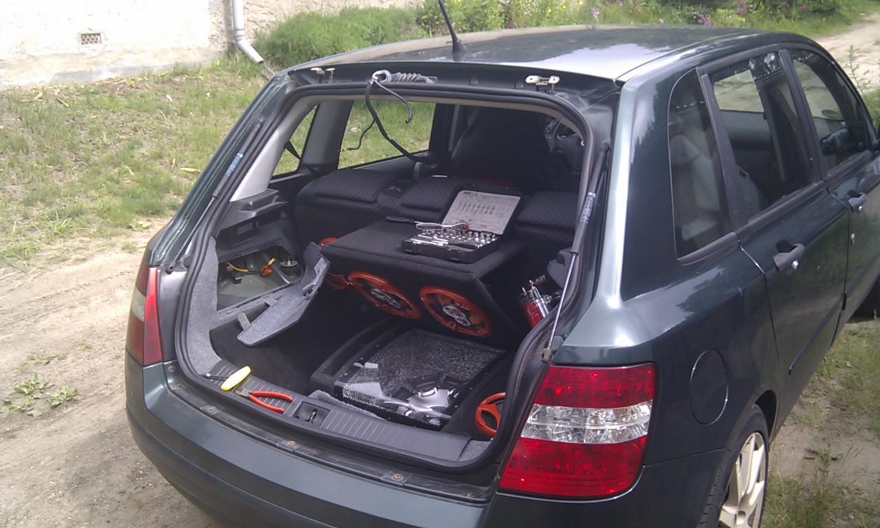

Hätte noch die Haube in Orange gemacht, das es zum Rest passt. Zum Kofferraum, leider hilft viel, nicht immer. Dazu auch noch Koax LS :roll:
Ansonsten, die Idee mit Orange is nit schlecht, sieht handwerklich auch recht ordentlich aus, nur wie gesagt, außen weiterführen.

Wollte außen strikt von innen trennen und die koax fliegen eh wieder raus.
Aber der klang ist gut. :-Ach ja kommt natürlich noch das Dach und die vollgecleante Heckklappe wartet auch schon auf ihr SLN und damit ihren einsatz.

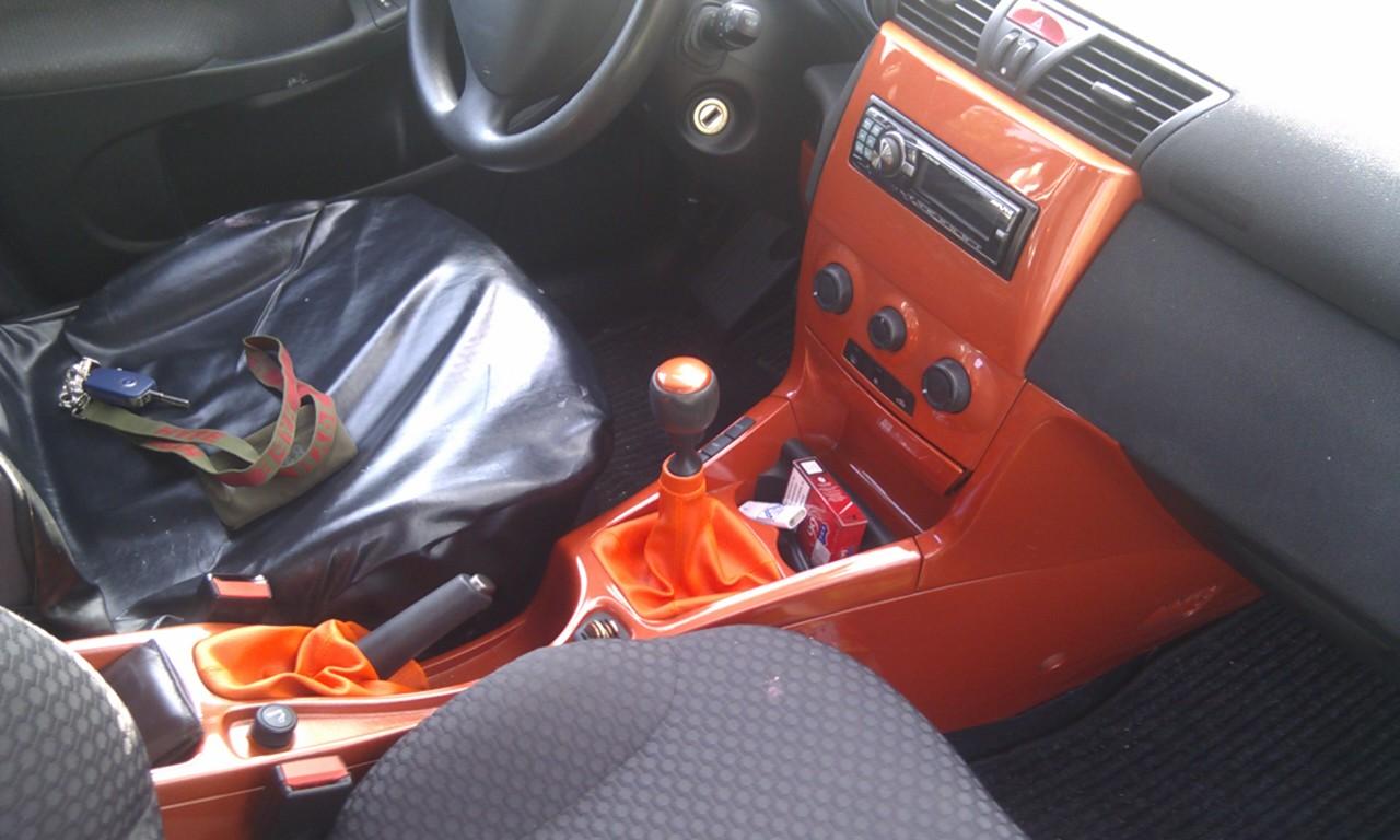

Schöner 5-Türer, haste die Mittelkonsole selber lackiert?

1. Wie hast du die Radioblende fest bekommen, die wird doch normal von vorne verschraubt, nur bei dir sieht man keine Löcher für die Schrauben :roll:
2. Wie hast du deine Mittelkonsole Lackiert :?: :!:
3. Sieht verdammt gut aus :lol:
Danksagungen: 1855
Mittwoch, 22. Juni 2011, 19:06
Original von Casperracer
Zu 1. ich vermute er hat die Löcher zugespachtelt, weil er davon ausgeht er wird die Blende nie wieder ab machen :D
Zu 2. Die Frage habe ich mir auch schon gestellt. In seinem anderen Thread wird klar, dass er Lackierer ist. Von daher ist das wohl für ihn eher unproblematisch ^^

Die MittelKonsole ist ein riesiger Haufen Arbeit da diese eigentlichen aus unlackiererbarem KunstStoff ist.
Viel schleifen Grundieren und noch mehr schleifen und viele viele andere Dinge. :lol:

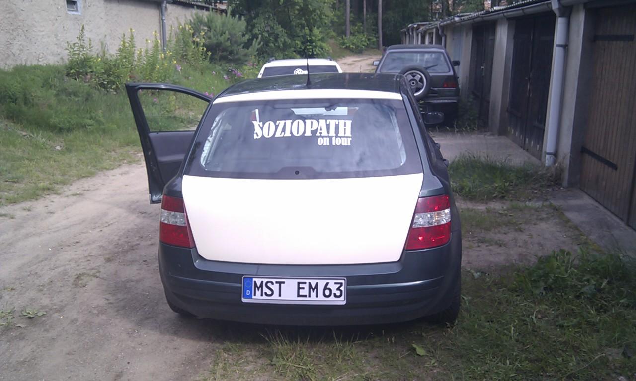

Heut hab ich endlich meine neue Heckklappe ran geworfen.
Extra fetter hintern :-D

sieht auf jeden Fall interessant aus, wobei mir eine komplett cleane Klappe am 5t nicht so gefällt. Aber wäre ja schlimm, wenn jeder das selbe hätte. Bin gespannt wie du das Kennzeichen in bzw. an der Stoßstange unterbringst. In diesem Sinne noch frohes Schaffen. :-)

Das sieht mal überhaupt garnicht schlecht aus!!! :roll: :roll:
Genau das Heck mit den NSL in der Heckklappe, neben dem Kennzeichen, hat mir am 5T NIE gefallen können!!
Frage:
WO kommen jetzt WELCHE NSL hin?? ;-)

JA halblegales sollte man sich eigentlich überlegen.
ABer was andres bleibt mir ja nicht übrig ausser die Rückfahrscheinwerfer auf Rot zu bauen.
Irgendwo noch eine in die Stoßstange,nein will den so clean wie möglich haben.
Der RückfahrScheinwerfer gibt keine Fehler Meldung da den bc,und der Kabelbaum für die Heckklappe läuft da ja genau vorbei, also von da den Strom für die rote Birne abzweigen und in der Heckklappe die wiederstände verstecken. Für das NummernSchild hab ich Strom vom Rücklicht geklaut,natürlich vernünftig isoliert und nicht 0815 verzwirbelt :-D
Wär schön wenn mir jemand sagt ob sich das soweit Gut anhört oder ich fatal s..... gemacht hab.

Dann wirst Du bei (jedem halbwegs normalen TÜV) nicht mehr durch die HU kommen - die schauen sich (normalerweise) auch die Funktion der Rückfahrscheinwerfer an...
Eine mögliche Alternative zum "Halblegalen" sind die Rücklichter vom Facelift (glaube ab Modelljahr 2004) - der hatte auch keine Nebelschlussleuchten mehr in der Heckklappe sondern in den Rückleuchten...

Will ja nicht beide um bauen hab das wohl nicht erwähnt.
Soll ja nur eine Seite und damit hab ich ja auf der linken Seite die nsl und rechts den Rückstrahler. Diese elende deutsche Ekel stvzo Bestimmungen.

Mal so ne Überlegung von mir:
Was spricht denn gegen den "Bastelumbau" des linken Rückfahrscheinwerfers!
Mein Bravo hat auch nur einen Rückfahrscheinwerfer rechts und eine NSL links!!
Man könnte doch jetzt den linken Rückfahrscheinwerfer mit einer roten 21W Birne bestücken und an die alte NSL Leitung anklemmen! rechts bleibt der Rückfahrscheinwerfer unangetastet!
Ist dann ja eigentlich nicht "ganz illegal", oder......... :roll:
