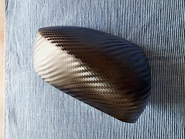

Mal wieder ne Planänderung. Da mein Versuch die Motorhaube mit Carbonfolie zu folieren nicht ganz hingehauen hat, musste ich etwas umdisponieren.
Aus den Resten der Folie hab ich meinem Stilo jetzt schwarze Ohren foliert. Zudem auch noch die Leiste für die hintere Kennzeichenbeleuchtung und das Logo im Grill. Die Haube wird jetzt wohl auch in Wagenfarbe bleiben. Ich geb lieber 130€ dem Aufbreiter für waschen, polieren und versiegeln des ganzen Autos, wie dem Folierer 160€ nur damit er mir die Haube beklebt. den Termin beim Aufbereiter hab ich nächsten Mittwoch. Bin schon gespannt, wie viel der noch aus dem 9 Jahre alten Lack rausholen wird.
P.S. Da ich schon gegenteiliges gehört habe: Man kann die Spiegelkappen doch in einem Stück folieren. ;-)

Wollte auch die Griffleiste Schwarz matt folieren mit nem Roten "SEDICIVAVOLE" Schriftzug wie beim Tipo ... machst du die Leiste ab zum Folieren?
oder denkst du die kann man auch im eingebauten Zustand Folieren (2 teile?)

Ich würde die Leiste ausbauen, da man die Folie ein Stück um die Kante ziehen sollte, damit sie besser hält und am Rand keine Falten wirft.
@ Sash
Ich hab es mit ner "Billigfolie" von CFC versucht, die ich letztes Jahr auf der Essen Motor Show gekauft hatte. Der Verkäufer von CFC hat aber damals auch schon gemeint, dass diese Folie nicht geeignet ist, um Türgriffmulden zu folieren. Bei mir hat's aber schon für die Kante in der Motorhaube nicht gereicht. Da hat sich die Folie immer wieder abgehoben. Die Barchetta ist denk ich auch nicht so schwer zu folieren, da die Blechteile keine so starken "Dellen" haben, wie z.B. die Kante der Stilohaube. Auf geraden Flächen oder gebeulte Flachen wie die Spiegelkappen lässt sich die CFC Folie auch klasse zu verarbeiten.

Naja, die Haube vom Stilo is ja jetzt auch kein großes Problem?
Die Folie die ich genommen habe, war nicht vollflächig mit Kleber sondern im Gittermuster so Luftkanäle, dadurch konnte man die trocken verarbeiten. An den Kanten warm gemacht und wie Kaugummi um die Ecken gezogen.
Was hast denn für die Folie gegeben? Ich habe für den Laufmeter a 1,50Breite 16 Euro bezahlt, was ich sehr günstig finde.
Wie hast das denn bei den Spiegeln gemacht? Auseinander genommen oder so im Ganzen? Da ist ja an der Kante der Übergang von lackiertem Plastik auf unlackiertes?
  • »-=Devil=-« ist der Autor dieses Themas
Danksagungen: 4104
155
Samstag, 31. März 2012, 19:48
Für die Folie hab ich für ein 1,5 x 1,5 Meter Stück 20€ gezahlt. Die Haube wäre ja kein Problem, wenn sie diese Kante nicht hätte.
Jedes mal wenn ich die Folie in die Kante gedrückt hatte ist sie wieder abgehoben, da sie sich durch die wärme der Sonne oder der Heißluftpistole wieder in ihre Urspungsform zusammengezogen hat. Und genau so eine Problemkante hat die Barchetta nicht.
Bei den Spiegeln hab ich nur den Lackierten Teil foliert und dazu die Lackierten Spiegelkappen abgenommen.

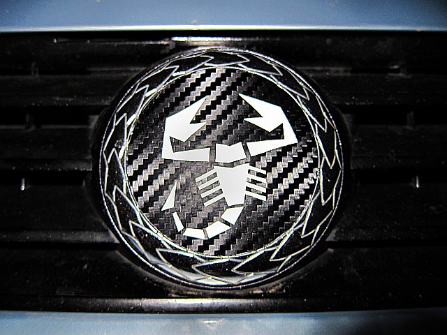

Und nachdem mir vorhin noch ein Stück weiße Folie in die Hände gefallen ist, hab ich beschlossen mein "carbonisiertes" Logo im Grill noch mit nem selbst gemachten Skorpion zu verzieren. (Hab gehört für jeden Abarth-Skorpion den man aufs Auto klebt gibt's 5 PS extra :razz:)

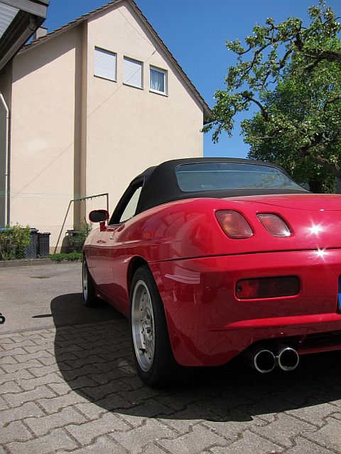

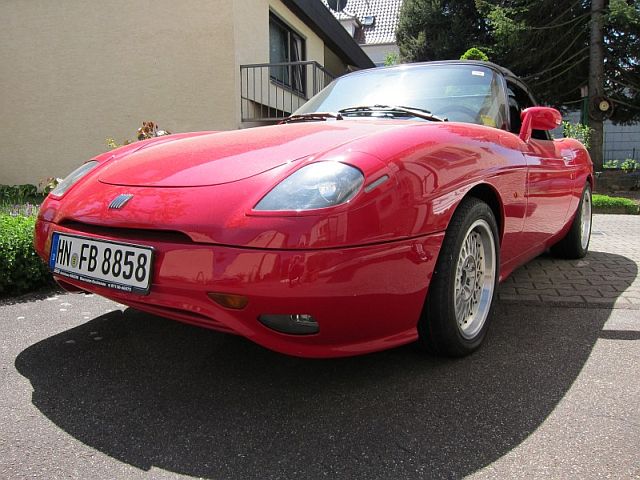

Am Wochenende hab ich zur Abwechslung mal wieder am Boot geschraubt und testweise die neuen Sommerfelgen draufgesteckt. Dank anderer ET + Distanzscheiben füllen die Felgen die Radkästen ganz gut aus. 8-)
