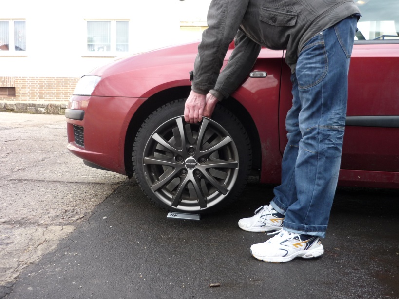

Naja ich war heute auf jeden Fall mal bei einem Reifenhändler in Kassel. Der hat die Borbet LV5 da, also mit 5 Löchern und einer Doppelspeiche mehr. Dazu ein Foto dabei. Im Gutachten steht auch was von Karosseriearbeiten, Reifenhändler meinte, dass er recht sicher sei, dass man die Felge auch ohne Arbeiten fahren kann. Aber wenn ich mich richtig erinnere, haben hier auch einige von den Maßen her ähnliche Felgen, ohne was gemacht zu haben. Wie sieht das denn nun genau bei den 7x17 Felgen mit ET 38 aus?? Insofern ich die dann ohne Arbeiten drauf machn kann, wird es diese werden

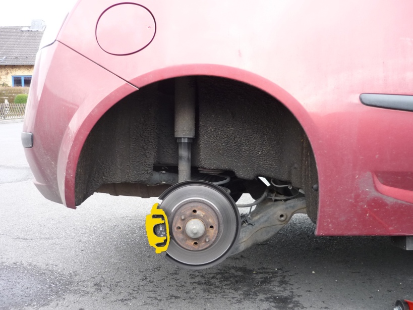

Außerdem habe ich mich vorhin mal drangemacht und ein Rad abgenommen, um die Bremssättel zu fotografieren und habe mich eben mal ausgetobt mit den beiden Optionen gelb und blau. Ich denke mal, da wird es dann gelb werden (sorry Fiatracer ;) ). Das dürfte dann einen schönen Kontrast zur Felge geben. Blau wäre wahrscheinlich zu dunkel dahinter

^^ war ja auch nur spaß... du kannst natürlich die Bremssättel Gelb machen ist ja schließlich dein Auto :lol:(ob ich jetzt wie 100000 Andereleute Rot nehm oder wie 10 andere leute Gelb....)
Wegen den felgen ich meinte die (orig.)Fiat 500er Felgen passen auch auf den Stilo die haben die maße 7x 17 ET35. Diese sind ohne Radlauf ziehen oder umbördeln
Mit ET38 muss es super passen ;-)

Soo habe mich heute und Freitag mal ein wenig künstlerisch betätigt. Mir ist nur leider erst eingefallen, als die Räder schon wieder drauf waren, mal ein Foto zu machen :D
Aber seht selbst ...
Außerdem sind gestern meine Felgen bestellt worden. Sind nun die dunklen Borbet LV4 geworden

Ich hoffe mindestens in 18", denn findest du 17" nicht etwas winzig`?

Rein Interssehalber ,was hast du jetzt genommen für die Bremssättel?
Musstest du den Sattel Abbauen oer konntest du die im Vollkommen eingebauten zustand Lacken/Pinseln?
Wegen den Felgen.... Wirklich ruhig 17" nehmen und auf Tieferlegung verzichten. Dein Rücken dankt es dir ;-) (meiner macht es schon :lol:)
Zweitens hast du ja auch die Kleine Bremsanlage oder :-? Das sieht auch kappes aus :arrow: Riesen Felgen und kleine Scheiben.

Habe das Zeug von Foliatec genommen. Von Hammerite gibt es ja auch kein gelb. Lies sich auch ganz gut verarbeiten, hat allerdings drei Anstriche für das jetzige Ergebnis gebraucht. Abbauen muss man auch nix, höchstens ein bisschen die Bremsscheibe und die Bremsklötze abkleben. Vorm Anmalen am besten mal mit einer Stahlbürste über den Sattel gehen und danach mit Bremsenreiniger alles wieder sauber machen. Aber steht auch alles ganz gut beschrieben in der Anleitung
Felgen sind in 17'' bestellt. Ist ja immerhin schon ein ganz guter Sprung von den jetzigen 15''-Reifen. Das reicht mir auch, tiefergelegt wird er auch nicht. Zum einen sind die Straßen hier teilweise sehr schlecht, andererseits mach ich so im normalen Zustand hier in den Seitenstraßen bei Schnee schon den Schneeschieber.
