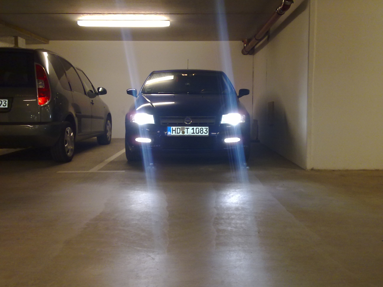

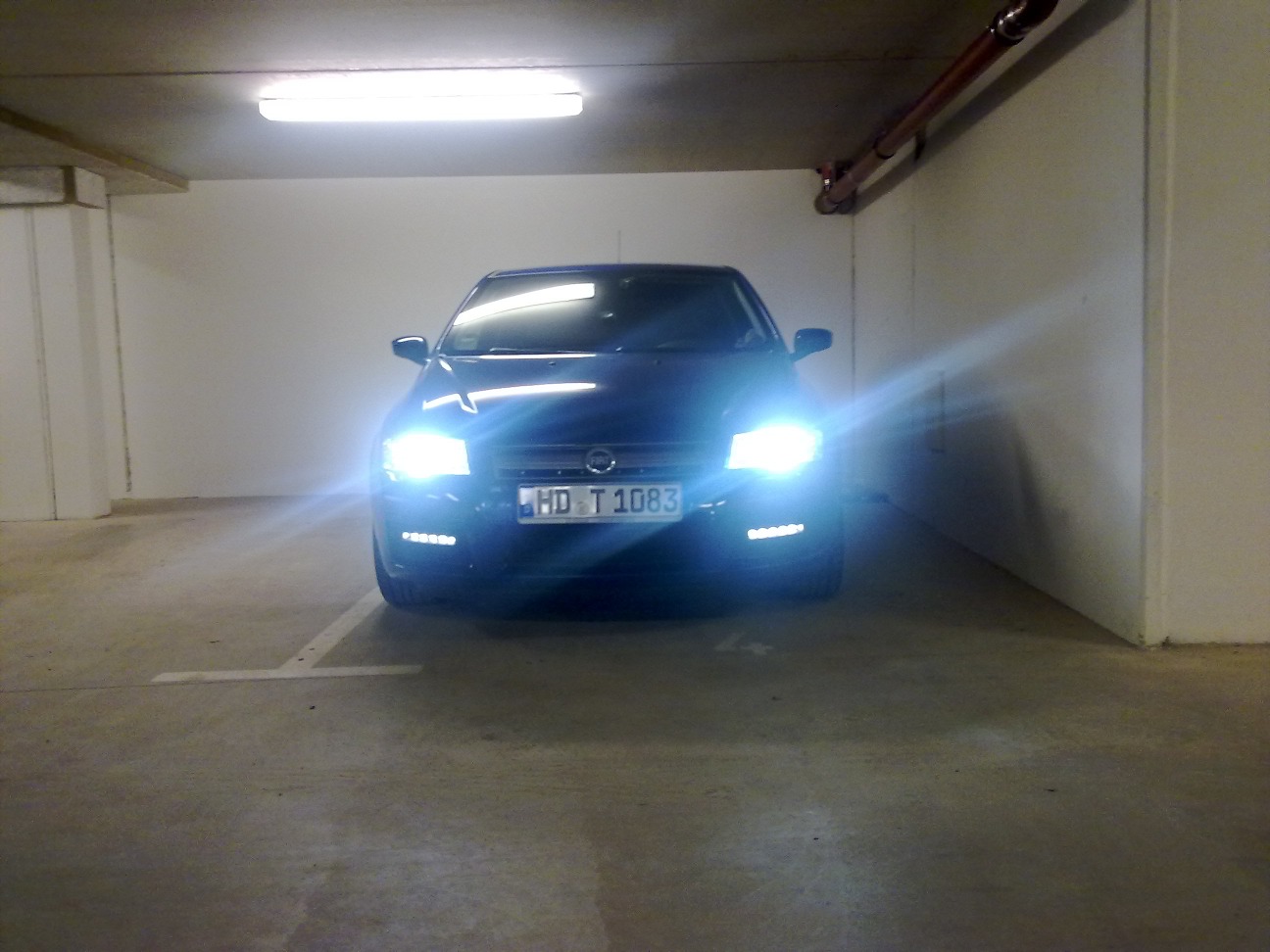

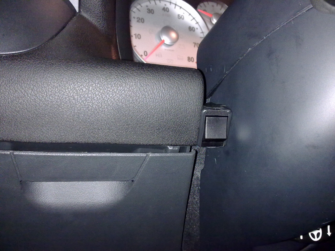

Ich hatte letztens Urlaub, und so Zeit ein klein wenig etwas zu basteln an meinem Stilo.
Ich habe ja seit einiger Zeit die Hella LEDayline TFL verbaut.
Diese gehen ja automatisch an wenn ich die Zündung anmache, und dimmen ab sobald ich das Standlicht anmache. Also alles regelkonform.
Da ich auf Grund von Xenon-SW KEINE Nebelscheinwerfer habe, habe ich gedacht ich nutze die TFL als solche.
Gesagt, getan. Das Signal zum dimmen bekommen die TFL vom Standlicht. Also habe ich einfach an das Kabel vom TFL, welches am Standlichtkabel angeschlossen ist, einen Kippschalter dazwischen geklemmt.
So kann ich nun das Signal zum Dimmen der TFL, bei eingeschaltetem Abblendlicht, unterbrechen und die TFL leuchten wieder im vollen Zustand.
Und die "neuen" NSW sitzen da wo sie auch hingehören...unten in der Stoßstange.
Materialkosten waren knapp 7(!) Euro ;-). Nur die Kabel vom Motorraum in den Innenraum der Fahrerseite zu ziehen war zeitaufwendig.
Als nächstes möchte ich TFL noch so anschließen das ich sie "Coming-Home-Funktion" nutzen kann.
Also Auto öffnen --> TFL gehen an.
Hier mal ein paar Eindrücke:
1.Bild: Der Schalter
2.Bild: Nur TFL
3.Bild: Abblendlicht + gedimmte TFL
4.Bild: Abblendlicht + LED-Nebelscheinwerfer

Ahoi,
sehr coole Sache das. Nur der Schalter stoert mich ein wenig. Bei mir ist in der Mittelkonsole z.B. noch ein Platz frei (da wo CityServo+ASR Schalter sind)... hast Du den 3. Schalter da belegt?

Hey Sven,
das erste was ich mir überlegt habe als ich mein Projekt plante, war eben auf dieses dritten leeren Knopf (darüber ist ja der ASR- und CITY-Schalter) den Schalter für die NSW zu platzieren. Ich bin dann los ins Elektronikgeschäft, und habe nach u.a. Schaltern gesucht. Leider war der, wo ich eig. dachte der paßt, zu groß. Na egal erstmal. Vielleicht ändere ich das noch, mal sehen.
Jetzt ist er über dem linken Knie wo ich sehr gut hinkomme. Und ganz ehrlich, soooo oft werde ich die TFL als NSW auch nicht benötigen. Aber ist gut wissen das ich jetzt welche habe ;-).

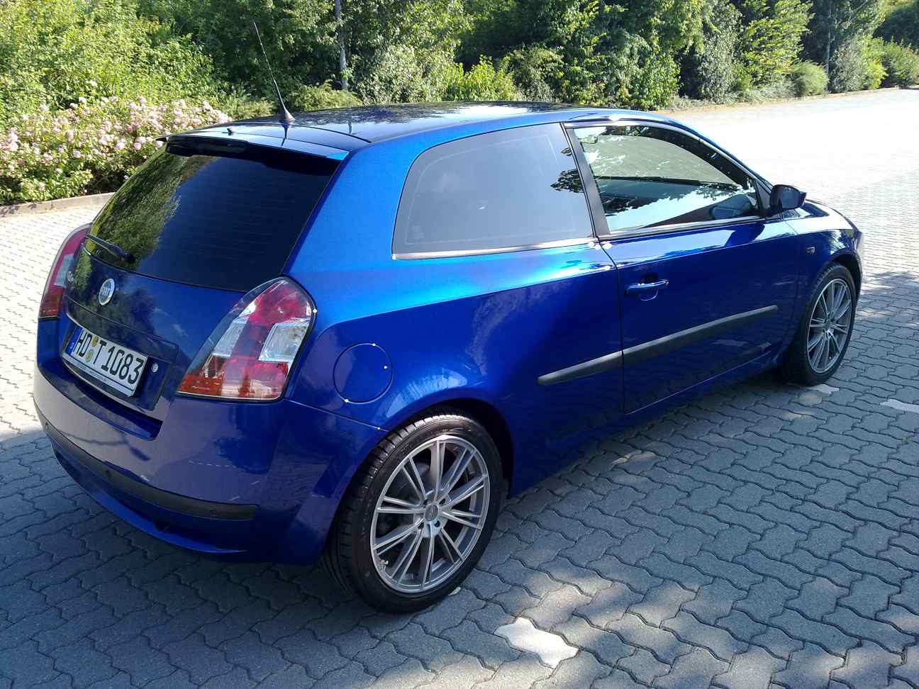

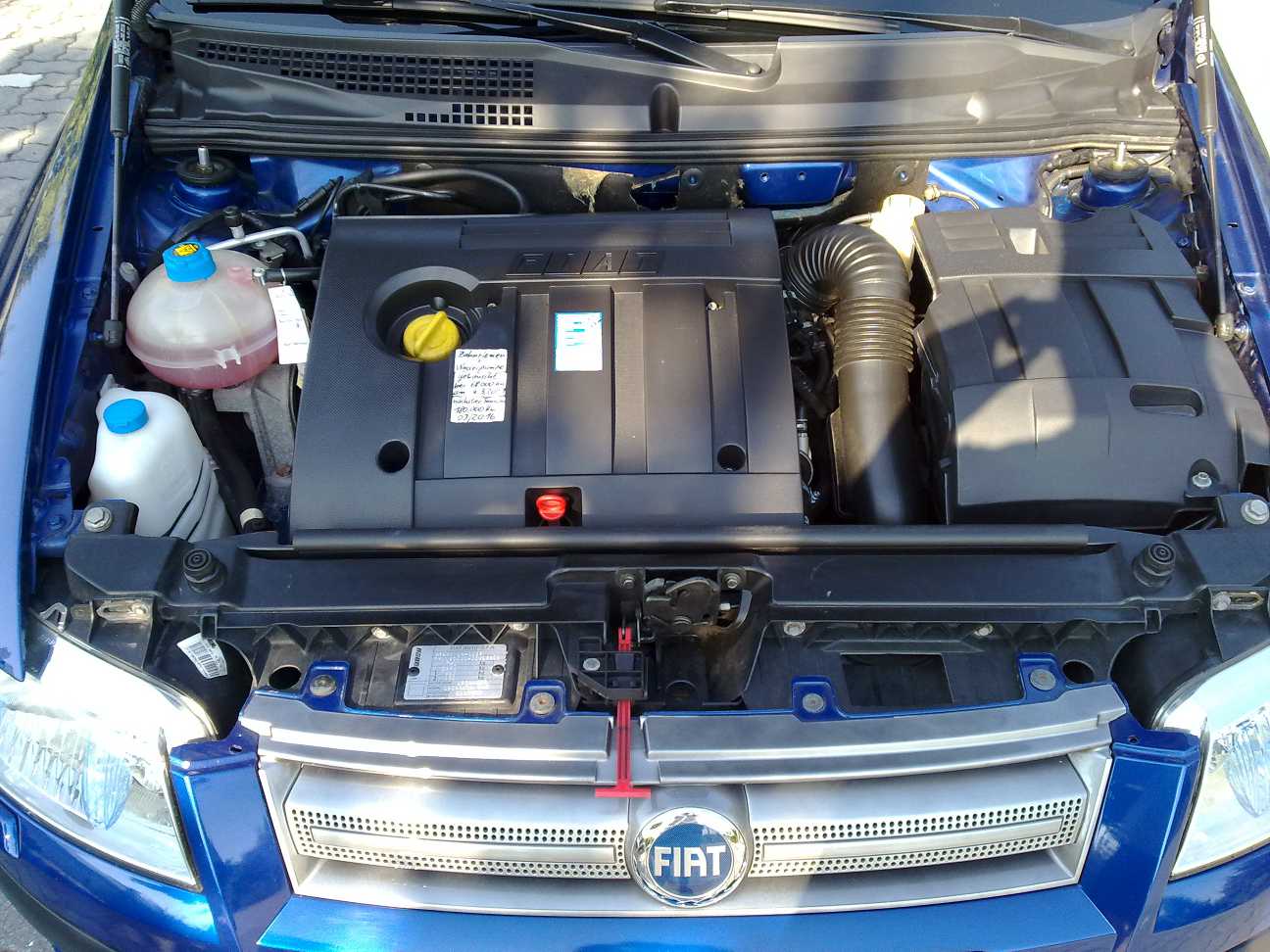

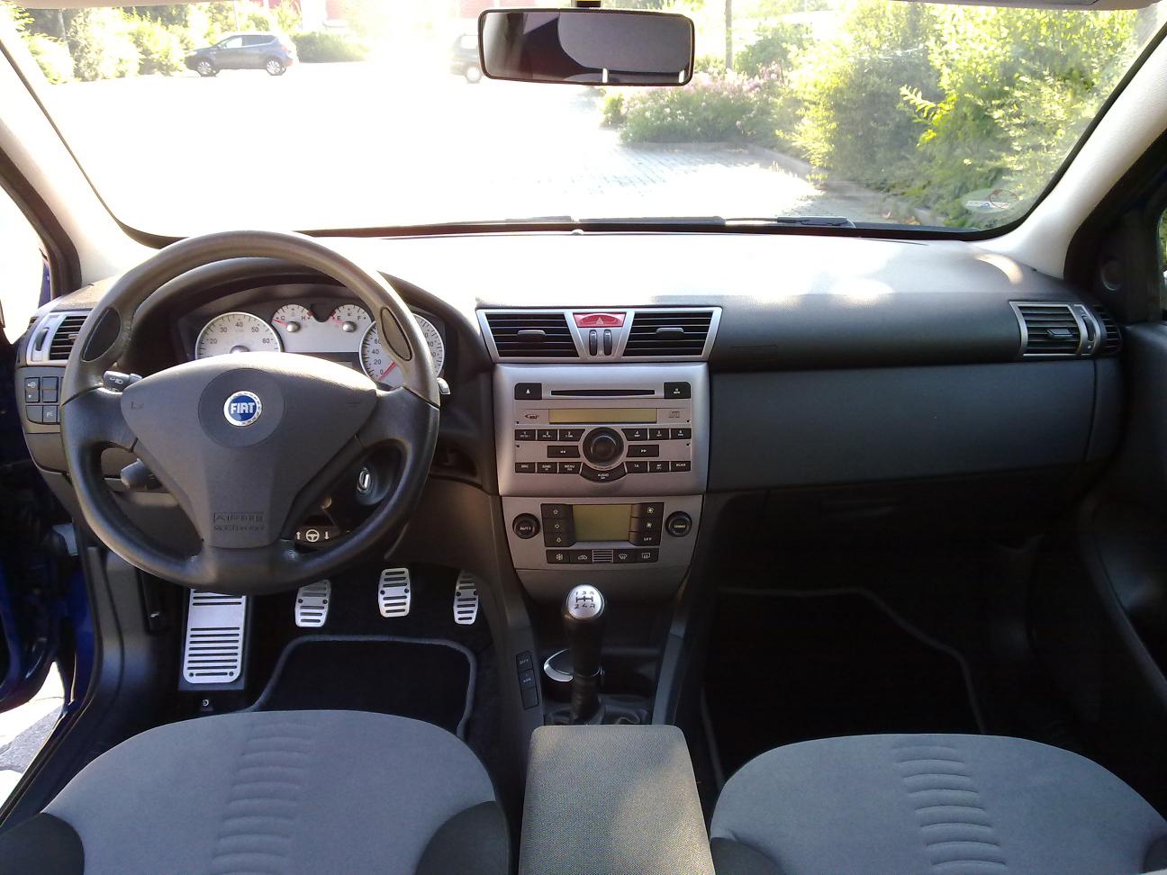

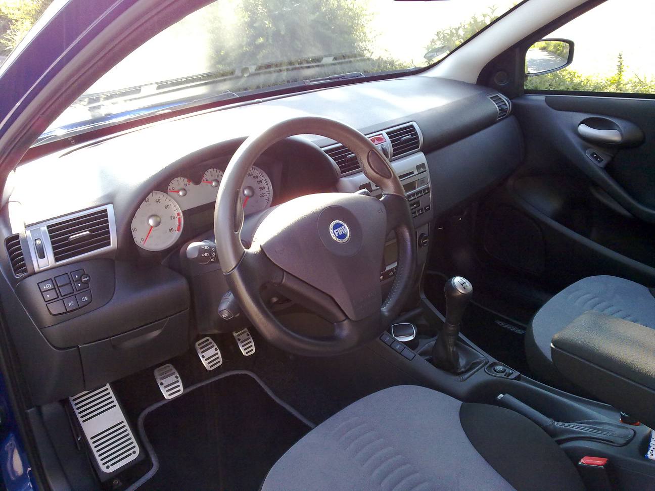

Es gibt nach längerer Zeit mal wieder aktuelle Bilder meines Stilos.
Der Grund ist, das ich ihn von einer Autokosmetikfirma komplett aufbereiten lassen habe.
Folgendes wurde gemacht:
- Intensiv Innenreinigung mit allem Drum und Dran
- Motorraumreinigung
- Felgenreinigung
--> gut, das mache ich ja auch selber richtig richtig gründlich 8) .
Aber in dem Komplettpaket war auch noch eine Lackpolitur inkl. Kratzerentfernung und Lackversiegelung dabei.
Das war eig. der Hauptgrund.
Der Lack fühlt sich an und sieht aus wie neu. Das haben die echt TOP gemacht.
Hier die Bilder...

Hi Tino,
Gratulation zu Deinem "Super-Disign Stilo".
Er sieht aus wie frisch aus der Fabrik!
Alle Änderungen und Verbesserungen, die Du vorgenommen hast, wirken sehr stimmig.
Das Gesamt-Paket wirkt so "up-to-date", dass man denken könnte, der (Dein) Stilo ist ein Wagen aus ner aktuellen Produkt-Palette.
Auch wenn es hier nur Bilder sind, aber unter Tages-Licht wirkt das alles so viel plastischer als damals beim Vorort-Termin unter Kunst-Licht in der Garage.

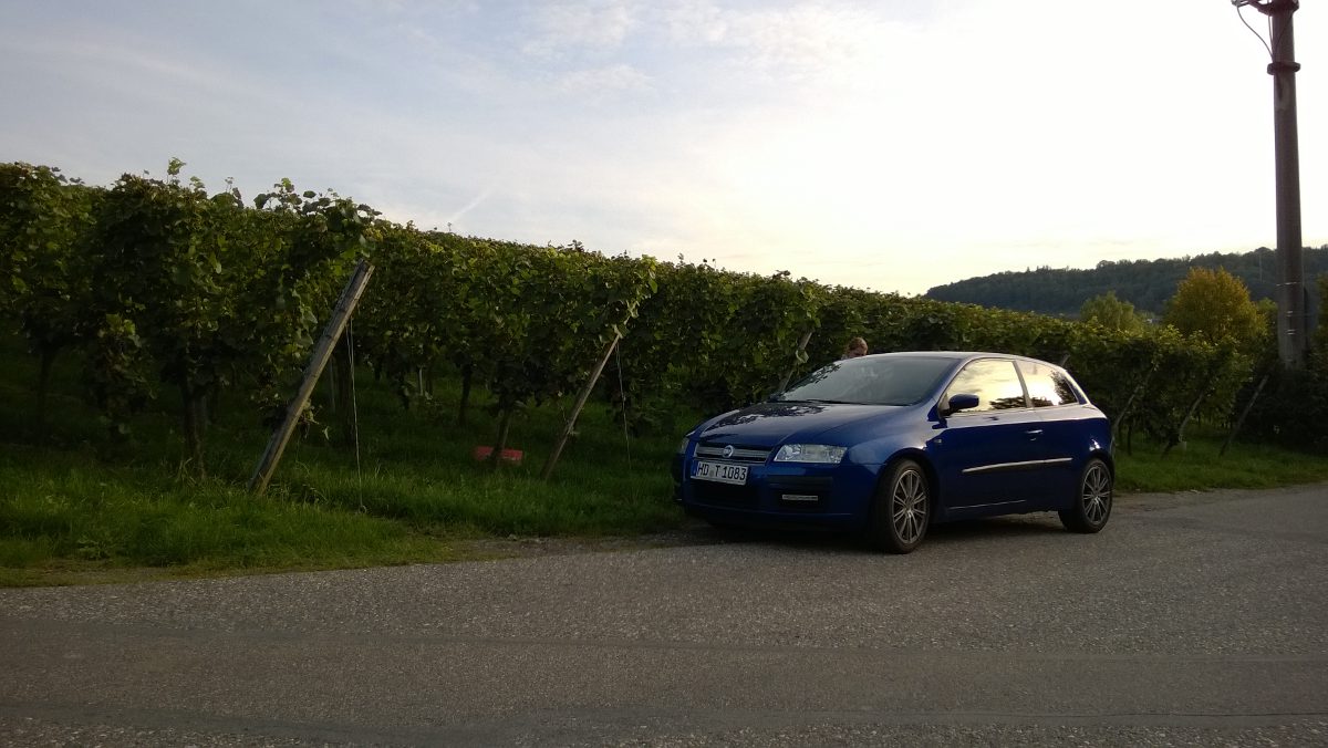

Hier mal 2 aktuelle Bilder meines Stilos. Ausflug in die Weinberge bei Weinsberg.
